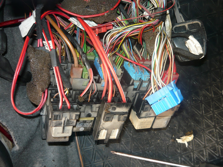

quitais 4 tornillos y sacais la maneta vieja poneis la nueva y remeteis el cable que va a la caja fusibles
Ahora conectais el cable de la maneta a la caja de fusibles
El cable iria al conector V
y dejais todo como esta sin volante y con la caja de fusibles desmontada para que sea mas facil sacarlo todo

No tengo fotos pero es el cable que se conecta del cuadro a la caja de fusibles viene siendo parecido a este
Como antes montais el cuadro y pasais el cable asta los fusibles, tiene dos conectores azules que van en el U1 Y U2
Tambien hay otro cable que va fuera de la caja de fusibles este lo teneis que buscar ya que esta siendo utilizado
