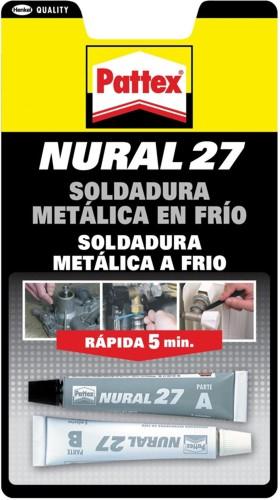

Re: jdaguilar - Seat Toledo 1M Sport TDI 110cv - 2002
Buenas, como comenté hace tiempo en el último cambio de aceite noté que la rosca del cárter estaba dañada y tenía que preparar una solución para el siguiente cambio de aceite. A pesar de echarle sustituto de juntas Nural (de ese naranja) en este tiempo me ha resumido un poco de aceite, el cubrecárter estaba manchado y alrededor del tapón también había restos de aceite, aunque la cantidad es poco preocupante.
Entre las opciones para arreglar el problema, tenía claro que intentaría a toda costa desmontar el cárter porque de casa viene bien sellado y al quitarlo y ponerlo por propia experiencia sé que no es fácil que quede bien sellado y claro no quiero trasladar el problema de un sitio a otro.
Como aclaración, la junta del cárter de los estos motores es una pasta que se aplica, no existe una junta como tal.
Cambiar el cárter, descartado por el motivo anterior y volvería a tener el mismo problema de tener una rosca de aluminio que se corre con mirarla y ya que me pongo quiero una solución definitiva. Aparte que es la solución más cara.
Poner un tapón de sobremedida, descartado soluciona el problema a corto plazo pero se sigue teniendo la rosca de aluminio y sin quitar el cárter quedan restos de aluminio en el fondo que no se sabe lo que pudiera pasar si se dejan ahí, no debería pasar nada ya que hay un filtro para ello pero nunca se sabe.
El helicoil es una solución interesante y definitiva, se deja de tener una rosca de aluminio, pero igual que en el caso anterior quedan restos de aluminio en el interior del cárter.
Como alguien me aconsejó y conociendo ya el producto he optado por poner una especie de grifo especialmente diseñado para este uso de la marca FUMOTO http://www.quickvalve.co.uk , para este cárter se necesita el grifo, un adaptador y opcionalmente un tubo de goma y un pasador de seguridad.
Pongo una imagen de como me ha quedado ya montado para ver de qué estoy hablando:
