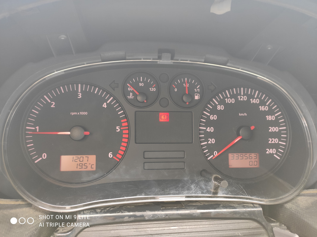

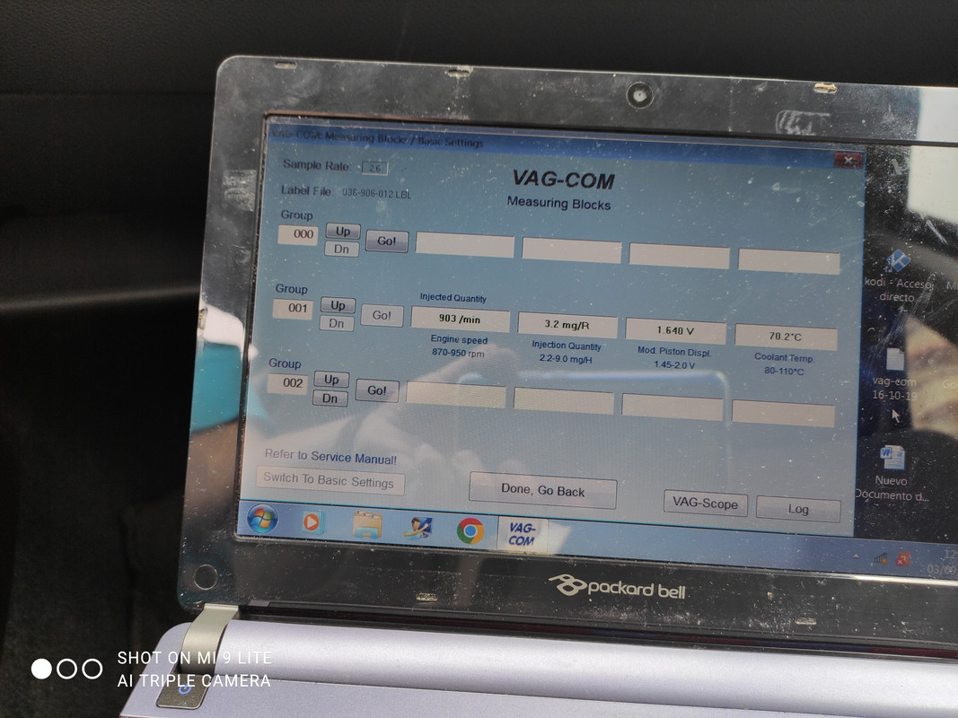

Bueno esta mañana he estado haciendo pruebas para poder detectar el fallo, os cuento un poco lo que he echo, quite el conector del vaso expansión y le eché limpiacontactos, lo mismo con el sensor de la temperatura, también desmonté el cuadro y los dos conectores que tiene, no tiene 3, también los limpié, pues bien despues de hacer todo eso, seguía sin marcar la temperatura, ya por último le conecté el vagcom para medir la temperatura, y supuestamente me marcaba bien, lo que sí noté, es que cuando llegó la temperatura a 70,2 de ahí no subió más, se quedó estancada, y lo deje el coche arrancado al ralentin un rato más, otra prueba que le hice, es toqué el tubo que le llega al radiador el de arriba y estaba caliente, mientras que el de abajo estaba frío, se supone que el termostato tambien estará bien ¿ nó ? os dejo unas fotos del resultado del vagcom y del cuadro.

Has mirado la temperatura en el canal del cuadro y en el canal del motor?.
Con 70 grados ya tendría que estar rozando los 90 grados en el cuadro ya que cuando la aguja marca 90 grados tiene que estar entre 75 y 105 grados.

Gracias por contestar, a ver si me puedes decir cómo mirar la temperatura del cuadro, no se donde meterme con el vagcom, a ver si me lo puedes explicar y ya te comento, si al final es el cuadro tendré que pedir el comander por los chinos, gracias.

Bueno jdaguilar, me autorrespondo, le he hecho el test del cuadro he visto tutoriales y me ha salido, bueno comentar que creo que del cuadro no es, empezó con el cuentarrevoluciones llegó al final y se me quedó clavado en el 3, luego la temperatura lo mismo llegó hasta el final y se quedó en 90 clavado, el gasoil igual enmedio y el velocímetro en 100, mi pregunta es ¿ Está bien el cuadro ? Si está bien,será del sensor, ya me lo cambiaron una vez, pero me di cuenta ayer,cuando le quité el conector para limpiarlo,que era también en negro, no el verde, que me comentaste a ver si me puedes orientar, que hago y que puede fallar, gracias un saludo.

Cámbialo y pon el verde a ser posible original que no es excesivamente caro.pizcolito escribió: ↑04 Sep 2023 18:19 Bueno jdaguilar, me autorrespondo, le he hecho el test del cuadro he visto tutoriales y me ha salido, bueno comentar que creo que del cuadro no es, empezó con el cuentarrevoluciones llegó al final y se me quedó clavado en el 3, luego la temperatura lo mismo llegó hasta el final y se quedó en 90 clavado, el gasoil igual enmedio y el velocímetro en 100, mi pregunta es ¿ Está bien el cuadro ? Si está bien,será del sensor, ya me lo cambiaron una vez, pero me di cuenta ayer,cuando le quité el conector para limpiarlo,que era también en negro, no el verde, que me comentaste a ver si me puedes orientar, que hago y que puede fallar, gracias un saludo.
