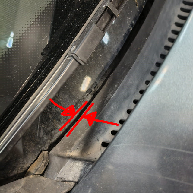

Buenas, cuando llueve mucho le entra agua tanto al piloto como al copiloto por la zona delantera por donde van los pies.
He limpiado bien los restos de hojas y porquería bajo el capó pero sigue igual. Me he fijado que el plástico que está entre el cristal y el capó esta como suelto y que quizás debería ir pegado al cristal
¿Alguna idea?
Gracias.

Lo mas habitual aparte de otras cosas es k mires el hueco ese k cae el agua para el paso de ruedas se suele taponar es como te digo de lo mas normal,
